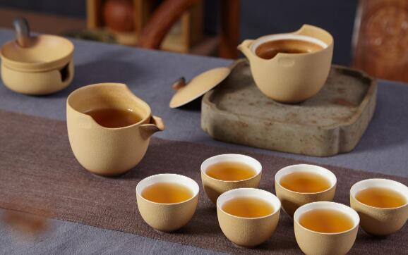

新買的瓷器功夫茶具使用后內(nèi)壁有很多小的裂紋為什么?
瓷器功夫茶具使用后內(nèi)壁有很多小的裂紋是因為瓷器坯體入窯水分太高(大于2%以上),預(yù)熱升溫和冷卻太快,導(dǎo)致制品內(nèi)外收縮不勻。
此外,有的是因為瓷器坯體在裝缽前已受到碰撞有內(nèi)傷。坯體厚薄不勻,配件(如壺把、咀等)重量過大或粘結(jié)不良也會造成制品開裂。

那種是杯子燒制時溫度不夠,不能說是假的,只能說店家以次充好,一般可以去解決的,還有我告訴你我做這行的,你130絕對貴了,那種幾十塊一套
如果是之前沒有,在使用之后才出現(xiàn)的,可能是你所買的陶瓷質(zhì)量有問題.在燒制過程中沒有達(dá)到標(biāo)準(zhǔn)!

也不一定就一定是質(zhì)量問題,看是不是無光裂紋
有的釉面是慢慢開片的,如果是稍微好點(diǎn)的130是買不到的
是茶具的胚體和釉層的膨脹系數(shù)差太大了,遇到溫度高時是會產(chǎn)生那種現(xiàn)象。 您如果要買茶具記得到‘E陶坊’來挑選吧!我們的茶具是不會發(fā)生那種現(xiàn)象的。
